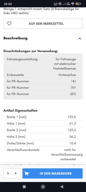

  • Dringende Hilfe PR Nummern Bremse Beitrag #3
2ES ist vermutlich "baugleich" zu 1KY oder 1KJ?
  • Dringende Hilfe PR Nummern Bremse Beitrag #4
Korrekt- steht ja dort :D
