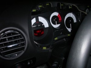

  • Der Spaß beginnt! (Dectane Car DNA) Beitrag #267
AW: Der Spaß beginnt! (UPDATE: Tachoumbau 30.11.)
So grad nochmal schnell ein paar Bilder gemacht die ich zu diesem Thema nachreichen will;)
Zwar nicht sehr scharf, aber das ist der Momentanzustand;)

  • Der Spaß beginnt! (Dectane Car DNA) Beitrag #278
AW: Der Spaß beginnt! (UPDATE: Tachoumbau 30.10.)
danke für den hinweis. wird überprüft

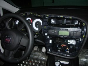

edit: muss wirklich das halbe a-brett demontiert werden um an den Tacho zu kommen?
  • Der Spaß beginnt! (Dectane Car DNA) Beitrag #279
Als erstes muss das Radio raus.
Dann kommt man erst an die Schrauben von der Klimaanlage.
Wenn das Klimateil draussen ist kannste erst die Schrauben von dem kompletten Tachotunnel lösen.
Und dann den tachotunnel noch rausbekommen, denn das sind einige Klammern die den halten.
Ja und dann ist der Tacho nur noch mit 4 Schrauben fest.
Aber wie du merkst muss wirklich erst alles raus dafür:(
