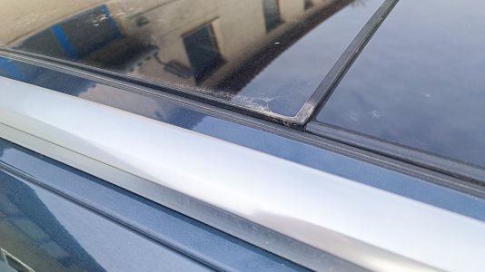

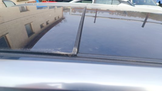

Kann ich ein paar Bilder davon bekommen, wie sehr sich Ihr Dach schließt?
Schließt sich für mich nicht vollständig! Ich füge ein Bild...
Das Panoramadach schließt nicht vollständig! Beitrag #1
haziko
8
Hallo
Schließt sich für mich nicht vollständig! Ich füge ein Bild hinzufügen!
Danke!

Und was sollen wir da jetzt drauf antworten ?

Mit einem Foto, wer welchen geschlossenen Status hat! Oder vielleicht, wenn Sie wissen, was das Problem ist? Oder ist das die Werkseinstellung?

Geschlossen bilden beide Hälfte eine durchgehende Fläche. Ggf. ein Problem mit einem Endschalter?

Leider habe ich es versucht! Aber mechanisch lässt es sich nicht aufziehen, als wäre es das Ende!
