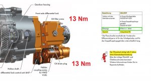

Sieht nicht nach einem Filter aus, weder beim VAQ für das manuelle 6-Gang Getriebe:
...noch bei dem für das 6-Gang DSG:

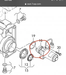

Dann ist bei beiden Varianten das Sieb wohl in der Hydraulikpumpe, so wie hier beschrieben und illustriert:
Die Pumpe scheint nur mit 2 Schrauben gesichert zu sein.
Sollte also nicht allzu schwer sein, die Pumpe zu entfernen...

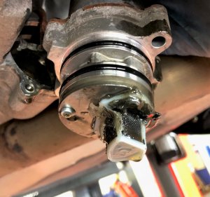

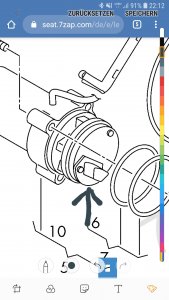

Auf dem Bild glaube ich ist der Filter zu sehen. Schaut zumindest so aus wie auf dem Foto. Aber es wird so sein wie @Country es beschreibt. Die ganze Pumpe muß raus.
@silverR1racer
Vielen Dank für Deine Mühe.

Hast absolut recht, gutes Auge ! 😎
Bei der Vorderachs-Diff Illustration für das MQ350 sieht man den Filter auch:

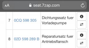

Müsste man mal schauen, was im Reparatursatz alles dabei ist:
Vielleicht ja neben den Dichtungen auch das Filtersieb ?
