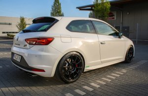

ich wollte mal mein Projekt vorstellen, indem es um Fahrspaß und Fahrbarkeit geht.
Mal kein Show & Shine Umbau, sondern ein Auto welches zu 100% funktioniert im Grenzbereich.
Als Basis wurde ein 2015er Cupra gewählt mit Performance Paket, welcher bisher ein wenig umgebaut wurde:
Bisher umgebaut:

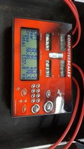

Fahrwerk: ST XTA mit geänderten Federn, Nordschleifen Setup abgestimmt per Radlastwaage
Felgen/Reifen: ATS GTR 9x18 ET 52 mit 245 Federal Semi Slicks
Optik:
RDX Spoilerlippe
Abgasanlage:
Fox MSD VSD Rohr
Bremse:
Hitzebleche entfernt, Pagid RS 29, Stahlflex rundum, Bremsenbelüftung, Tarox Race Flüssigkeit
Demnächst folgt noch:
Recaro Pole Position
Clubsportbügel mit doppeltem Kreuz in weiß
9,5x18 ATS GTR mit 265er Semis vorne und hinten 235
Carbopad Bremsscheiben 2teilig
Das Auto macht bereits nach den wenigen Umbauten enorm viel Spaß und die Zeiten sprechen nach der kurzen Eingewöhnung bereits für sich.
Nach der 4ten Runde fiel bereits die 7:54min.
Gruß Simon

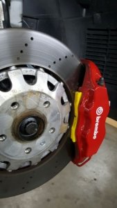

Wie sieht es mit den TTRS Luftleitblechen zur zusätzlichen Bremsenkühlung aus ?
Oder ist das mit Pagid Belägen und Carbopad Bremsscheiben überflüssig ?

Alles was du an Luft zur bremsen bekommen kannst hilft ihr ein wenig,allerdings wird man auf kurz oder lang nicht an anderen Scheiben ,wo beiden richtig rumm laufen ,vorbei kommen.
Bisher reicht die Serienscheibe noch, allerdings wird dieses enorm heiß, bei einem Ring Kollegen verfärbte sich der Sattel bereits schwarz.
Ich habe mir flexschläuche gelegt um ein wenig Luft zum Sattel zu bekommen, die TT RS Bleche könnte man zusätzlich verwenden aber ob die wirklich was bringen? Hatte davor ja einen TT RS und die Bremse war trotz der Bleche dauerhaft zu heiß auf der Rennstrecke.

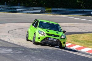

Mein Ringtool davor war ein komplett umgebauter Ford Focus RS Mk2 , wo über 15t€ drin steckten und der Cupra fährt die selbigen Zeiten bisher, im fast Serientrimm.

Und wie funktioniert das einstellen des Fahrwerks auf der Waage?

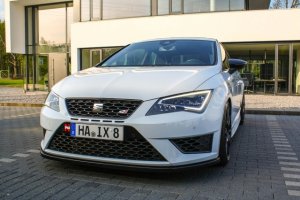

Am Wochenende mal ein wenig weiter optimiert.
Das Fahrwerk wurde neu eingestellt und hat mehr Tiefgang auf der Hinterachse bekommen.
Desweiteren wurde die Bremsflüssigkeit gewechselt und umgestellt auf Endless....auf der Vorderachse sind nun 6mm Spurplatten montiert, anstatt der 3mm.
Kurz über gewaschen
  • Cupra 280 Clubsport Projekt Beitrag #20
Steht gut da. Was kannst du denn zu dem Fahrwerk sagen? Ist ja ein relativ günstiges.
Von welche Marke sind die 6mm Spurplatten?
