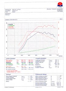

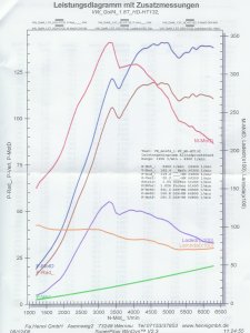

wir können das gern ganz offiziell besprechen...Der Tij hat halt jemanden der die Datensätze schreibt und genau weiß was er tut...im Cupra-Forum ist man schon sehr speziell und pingelig...da wird auch auf dem Leistungsprüfstand kontrolliert...siehe diverse Diagramme...Beim Tij gibt es auch richtige Abstimmungen, das kostet dann aber auch deutlich mehr und wird vor Ort gemacht...
Bei chipping macht es Danny selber, oder ... ;) ...bei den 1.8T wusste ich ja durch 3 Fälle bei uns im Raum das die versprochene Leistung nicht erreicht wird.
Habe ein paar Diagramme vom R und FR...der R hatte bei Nenndrehzahl genau 225PS der FR eben 185PS...Im mittleren Drehzahlbereich eben mehr Drehmoment das war es,...

und nicht das hier gesagt wird...ich erzähle nur...
anbei 2 Beispiele
Cupra R Serie 225PS versprochen 265PS
Golf 4 GTI Serie 180PS versprochen 225PS
Dann kamen natürlich die üblichen Sachen...Das Auto hat ein Problem...das liegt nicht am Datensatz etc. pp...Fakt ist - ein weiterer FR wurde dann bei einem anderen Tuner nochmals gechippt...aber nur "210PS"...der ging danach aber deutlich besser als mit den versprochenen 225PS...da habe ich auch noch Diagramme vorher nacher etc...
