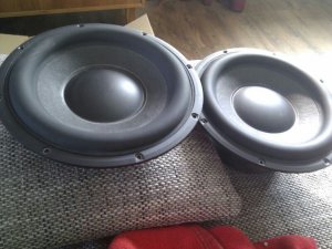

Heute kam dann auch der Sub und die Passivmembran. Als nächstes ist die Endstufe dran.

Find ich echt interessant, ich hab mich nie mit Passivmembranen beschäftigt, kannst du knapp erläutern warum kein BR oder GG? Was hast du an Gehäuse berechnet?

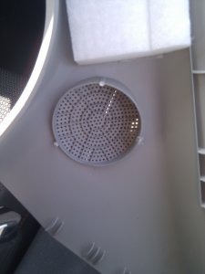

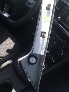

Da das Wetter heute so schön ist und ich eh etwas Ablenkung gebrauchen kann, habe ich mal die A-Säulen demontiert und die A25 probeweise montiert. Ich hatte die Befürchtung, dass die aufgrund des Koppelvolumens nicht passen, aber zum Glück ist doch ausreichend Platz.
Feststehen tut da noch nix. Momentan bin ich bei 26 Litern, damit sollte ich den Bereich 30 - 70 Hz ganz gut abdecken. Durch die Passivmembran wird das Ganze aber wohl etwas fummeliger, ich hab das so selbst aber noch nie gebaut. Ich wollte das schon länger mal ausprobieren, also hab ich mir gleich ne passende PM dazu besorgt. Angeblich sollen dadurch ja MT- und Strömungsgeräusche wegfallen, die beim BR entstünden. Nicht zuletzt ermöglich die Variante ein kleineres Volumen, was mir natürlich entgegen kommt.

AW: back in black - aktuell: Passabteilung komplettiert
Verkleidung der A Säule nur geclipst oder gibt es Schrauben ?!

AW: back in black - aktuell: HT-Testeinbau und Sub-Berechnung
Die Frage beantwortet sich doch eigentlich fast von allein, oder? Ne Schraube würde man ja sehen.
bei nem guten BR Sub entstehen natürlich auch keine nervigen Strömungsgeräusche. Bin gespannt wie du weitermachst Bis jetzt sehr schöne Komponenten was man so sieht.
Das mal jegliche Störgeräusche eliminieren kann bezweifle ich. Lass mich da aber gern durch Hörprobe eines Besseren belehren.

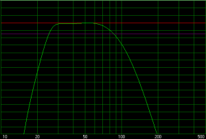

Gestern hatte ich noch etwas mit WinISD rumgespielt.

AW: back in black - aktuell: Kabelplanung
Simulation und verbaut im Auto sind ja immer 2 Sachen, hast du mal im Klangfuzzi nach Erfahrungen gefragt was die Woofer mit Passivmembran angeht? Aber dank DSP lässt sich am Ende ja eh alles wieder passend biegen
