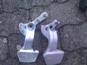

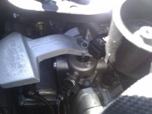

Bildchen der SWV.
  • back in black - aktuell: Einbauzubehör sammeln Beitrag #108
AW: back in black
...und nochmal im ausgebauten Zustand zum direkten Vergleich.
  • back in black - aktuell: Einbauzubehör sammeln Beitrag #109
AW: back in black
Auf dem Bild sieht man schon den enormen Unterschied.
Sind auf jeden fall über 50%
Evtl. Schon zu kurz.
  • back in black - aktuell: Einbauzubehör sammeln Beitrag #110
AW: back in black
Durch die Umlenkung ist die Verkürzung am Hebel noch mehr.
  • back in black - aktuell: Einbauzubehör sammeln Beitrag #111
AW: back in black
Und ?
Bleibt sie drinn ,
Oder kommt sie wieder raus :)
  • back in black - aktuell: Einbauzubehör sammeln Beitrag #112
AW: back in black
Bleibt erstmal drin, aber wird noch modifiziert. Durch die doch extreme Verkürzung sind die Schaltvorgänge recht hart.

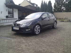

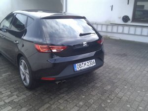

Heute hab ich dann noch das FR Logo am Heck entfernt.
Bei der Gelegenheit gabs dann auch endlich Sommerräder.
  • back in black - aktuell: Einbauzubehör sammeln Beitrag #114
AW: back in black
jawoll ....die Titanium sind einfach nur heiß ...beste Wahl :)
