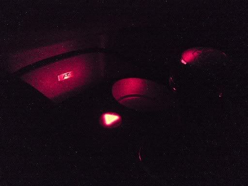

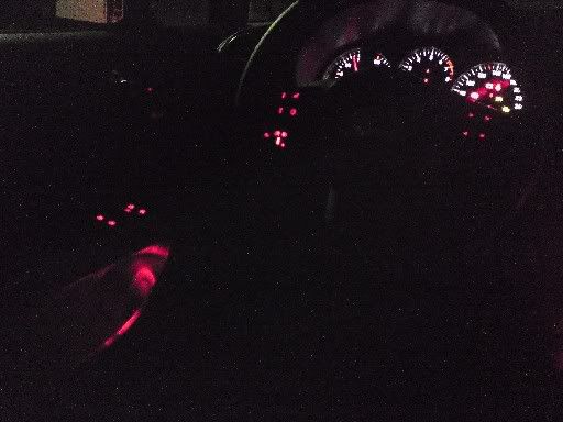

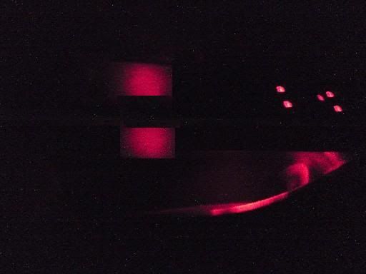

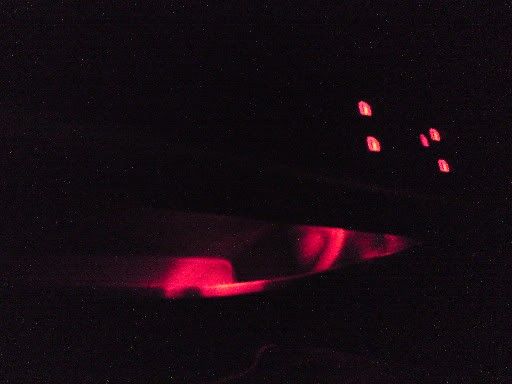

So, ich habe alle Griffleisten ohne Beschädigungen abbekommen - trotz des Aludekors. Hier nun mal die Bilder meiner heute fertiggestellten Ambientebeleuchtung des Mittelkonsolenfachs vor dem Schalthebel, des Becherhalters vor dem Schalthebel, der Vordertüren und der Hintertüren:

Moin Klaus,
die Fotos sind zwar nicht gerade die Besten, aber es ist auch echt nicht einfach das richtig einzufangen! Ich kenne das Problem auch noch... ;)
Jetzt aber zur Ambiente Beleuchtung, die sieht richtig Hammer aus!!! :respekt:
Du hast das richtig gute gelöst! :sabber:
Bis denne... :wave:
  • Ambiente Beleuchtung Ablage Links - Ausbau Fensterheberschalter Beitrag #28
Vielen, vielen Dank. Die Bilder im Dunklen zu schießen ist für einen Laien wie mich wirklich nicht einfach. Ich habe da erstmal eine Viertelstunde mit der Belichtungszeit herumgespielt, Blitz weggelassen, etc. etc. Hauptsache, es sieht im Original gut aus.:D

Moin Klaus,
sehr gut gemacht! Gefällt mir!! Da bekommt man gleich wieder Lust zum Basteln ;)
  • Ambiente Beleuchtung Ablage Links - Ausbau Fensterheberschalter Beitrag #30
Dankeschön. So geht es mir auch immer. Ab und zu denke ich, dass es jetzt mal genug ist mit den "Verschönerungen" und die Kiste jetzt so bleibt wie sie ist, aber dann packt mich doch wieder das Bastelfieber, siehe Haubenlifter und jetzt die Ambientebeleuchtung - alles innerhalb von 14 Tagen.

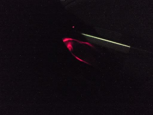

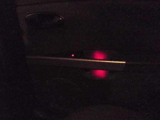

Für die Beleuchtung der Ablagefächer der Vordertüren habe ich superhelle 3mm-LED's mit 3000 mcd genommen, habe sie dann allerdings stark gedimmt mit einem Vorwiderstand von jeweils 4,7kOhm. Ich weiß, das ist eigentlich viel zu hoch, aber sonst wäre es viel zu hell gewesen. Für die Beleuchtung der Türgriffmulden habe ich rote Standard-3mm-LED's mit 500 mcd genommen und jeweils einen Vorwiderstand von 460 Ohm verwendet.

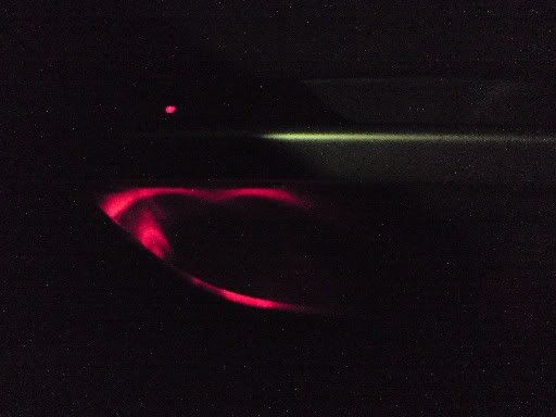

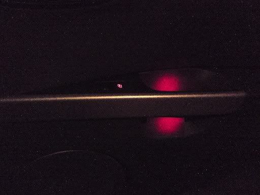

Da die beleuchteten Türgriffe an den Hintertüren so unglaublich gut aussehen, habe ich heute kurzerhand auch noch die Türgriffe der Vordertüren beleuchtet. Das ganze war kein großer Akt mehr, da ja die Kabel aufgrund der beleuchteten Ablagefächer schon vorhanden waren. Hier mal das Resultat der heutigen Schöpfung:

da is jemand eindeutig rotlicht-geil :D
für meinen geschmank is des vorne jetzt auch langsam zuviel :x aber bilder und realität sind auch 2 paar stiefel
  • Ambiente Beleuchtung Ablage Links - Ausbau Fensterheberschalter Beitrag #36
Ja, in der Realität ist es nicht so krass wie es auf den Fotos erscheint. Schön ist, dass die LED's in einer Reihe im gleichen Abstand zueinander eingebaut sind. Das sieht schon richtig professionell aus. Und wie gesagt: So hell wie auf den Fotos ist es nicht. Den Schalter zum Deaktivieren werde ich aber auf alle Fälle noch einbauen.

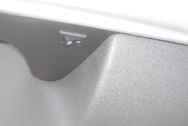

So, heute habe ich es dann wahr gemacht und pro Tür einen versteckten Schalter unterhalb der Griffleiste eingebaut, mit dem jeweils pro Tür die Ambientebeleuchtung ein- oder ausgeschaltet werden kann. Die Schalter sind unbeleuchtet, es gäbe sie aber auch mit roter LED-Beleuchtung, was mir dann aber doch zuviel des guten gewesen wäre:
