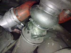

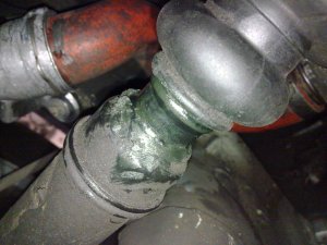

Jetzt hab ich noch zwei Fotos von der rechten Antriebswelle (vorne ;)) angehängt; war mir zufällig aufgefallen - ernst? :dontknow: (vorher/nachher)

  • AGR & Ladeluftschläuche Fotos Bewertung Beitrag #45
So lange nicht das ganze Fett draussen ist, ist es nicht so wild.
Hat es denn aussenrum geschmaddert? Alles voll Fett?
  • AGR & Ladeluftschläuche Fotos Bewertung Beitrag #46
Nö, nix. Müßte man doch direkt sehen oder? Mir ist das Teil nur aufgefallen, weil ich mim Kopf grad 20cm davon weg war + drauf gesehen hab, sonst hätt' ich das gar nicht entdeckt. Fettspritzer hätt' ich dann sicher rundrum sehen müssen, denke ich mal...

Die Achsmanschetten sehen genau wie bei mir aus, ringsum abgerissen. Bei mir ist das ganze Fett rausgespritzt (zumindestens bei 250 km/h) :p, ich würds Neu machen (schon allein fürs Gewissen) ist net so ne Heidenarbeit.
  • AGR & Ladeluftschläuche Fotos Bewertung Beitrag #51
der reperatursatz kostet auch net die welt :wave:
