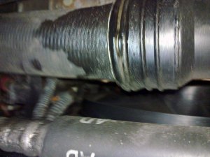

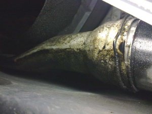

AW: AGR Fotos Bewertung
Na du ziehst den Schlauch vom Magnetventil (N75) ab und pumpst dann mit der Unterdruckpumpe (alternativ geht auch eine große Spritze aus dem Baumarkt oder vom Tierarzt).
Mit dem Mund zu saugen ist eher schwierig und würde bei den derzeitigen Temperaturen wohl eher zu einem Blackout führen.
Kannst auch mal hier nachlesen.
Ich denke aber nicht, dass die hängt. Sonst wäre ein Fehler im Speicher.
Mach die AGR wenigstens jetzt im Sommer zu. Bis zum Winter sollte der gröbste Dreck raus sein.
