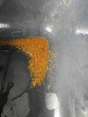

Hallo zusammen mein Leon ST 2.0 TDI
228 TKM hat Abgase im Kühlwasser, dies bestätigte ein neulich durchgeführter CO2 Test. (Kein Kühlwasserverlust) Heute habe ich vor der Demontage des LLK und des Ölkühlers das Kühlsystem gespült. Hierbei kamen seltsame Ablagerungen raus (Bild).
Hat von euch jemand so etwas schonmal gesehen? Lassen sich Rückschlüsse auf ein Bauteil ziehen?
Der LLK ist nun ersetzt, dieser sah aber gut aus.
Danke vorab.
