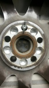

Passt die Felge?
Moin,
passt die Felge 6,5 j x 16 CH ET 52,5 auf meinen Leon 1.4 TGI?
Danke & Gruß

xl8lx: Klar passt die Felge, sofern der Lochkreis auch 5x112 ist. Ist Optisch aber sicher kein Highlight, warum soll es denn unbedingt eine 16" Felge werden? Für den Winter?

Interessant. Wurden in die Auflageflächen nachträglich Löcher gebohrt, damit die Schrauben von Distanzscheiben darin platz haben? ?( ..... Finger weg von sowas!!
Woran erkenne ich den Lochkreis? Ist der auch eingestanzt?
Mit 16" wurde er doch auch ausgeliefert!?
Davon weiß ich nichts. Mein Reifenhändler hat sie bisher immer anstandslos auf unseren Jaguar geschraubt!
  • [5F] DISKUSSION: Felgen/Reifen Kombination Beitrag #5.386
xl8lx: Meistens steht der Lochkreis auch irgendwo auf der Innenseite. (kann auch auf den Speichen innen stehen) Ansonsten einfach nachmessen. Aber soweit ich das gelesen hab, haben die Jaguar einen anderen Lochkreis. ( meist 5x108 )
  • [5F] DISKUSSION: Felgen/Reifen Kombination Beitrag #5.387
Dann passen die schon mal nicht!
Aber danke!
