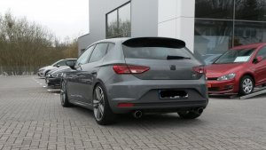

das wären ET 38 an der HA, sowie ET 40 (jeweils mit der Serienkombin.) zwar an einem 5D, jeweils durch Spurplatten erreicht + Tieferlegung. An beiden Achsen ist es grenzwertig bzw. mehr dürfte es nicht sein.

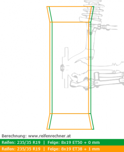

Besten Dank für dein Bild.
Dann wird das nichts mit ET38 an der VA, shcon gar nicht wenn ich noch Federn für 2cm Tiefer einbauen möchte.
Anhang anzeigen SEAT_48187502.pdf
Hab da noch ein Gutachten erhalten, respektive gefunden.
Damit die Felgen eingetragen werden können, müsste an der VA ein aufweiten der Radhausausschnittkante erfolgen.
Demzufolge sind ET38 an der VA ohne Nacharbeit nicht möglich.
