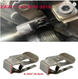

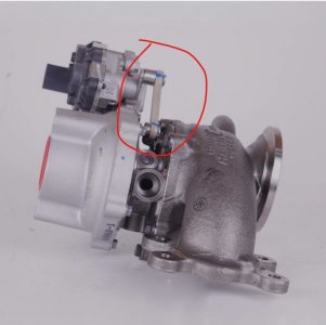

Zuletzt ist mir bei meinem 1.5 TSI (131PS) aufgefallen, dass bei Kaltstart ein Klappern aus im Bereich des Turbos zu hören ist. Nach Recherche in diversen Foren wird oft Spiel am Wastegate-Gestänge gennant und einige Leute das Problem mit so Clips behoben haben. Nur habe ich keinen klassischen Turbo wie der 1.5er mit 150PS sondern einen VTG-Turbo. Ich habe dann bei meinem Motor nachgesehen und bei mir ist es devintiv das VTG-Gestänge das Spiel hat. (Siehe rote Markierung am Bild vom Turbo) Nun zu meiner Frage. Kann man die Clips für das Wastegate-Gestänge auch beim VTG-Gestänge anbringen? Oder habt ihr andere Lösungsansätze? Werde demnächst noch ein Video machen
