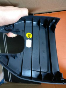

Mit Stolz präsentiere ich euch heute eine kleine aber feine Umrüstung:
Der aus dem neuen Audi A4 B9 (8W) bekannte abblendbare RAHMENLOSE Innenspiegel mit integrierter LED Kompassanzeige (ja, ist ausschaltbar)!! 😊
Für alle Interessenten: die Teilenummer lautet 8W0857511B
Je nachdem welchen Spiegel Ihr habt, muss das alte Gehäuse um den Spiegelfuß mit einem Dremel angepasst werden. Desweiteren müssen sämtliche Leitungen umgepinnt werden, sodass die volle Funktionalität gewährleistet ist.
Eine Umpinanleitung wird nachgereicht. (y)
Seid auf das nächste Killerfeature von Mir gespannt. Bis dahin, viel Spaß beim Umrüsten [emoji16] [emoji41]

Hallo Meich,
Hab nun doch endlich den rahmenlosen Innenspiegel vom Passat bestellt, gab gerade 10% [emoji56]
Könntest du mir bitte ein paar Tips geben, wie ich am besten die grosse Kunststoffabdeckung um den Spiegelfuss/Kamera ohne Beschädigung ab bekomme ?
Du sagtest ja auch, dass es bei MJ2016 mit VZE Kamera eigentlich p&p ist mit dem Innenspiegel, right ?
Danke für deine Unterstützung [emoji1303]

Du Mist das Teil was zu Dir hinzeigt etwas runterziehen und dann kommt man mit etwas langen dunnen an die Haken. Bzw bisschen runterziehen, links rechts wackeln. Irgendwann haste die Blende dann in der Hand [emoji16]

Super, danke, hab ganz viele verschiedene Kunststoffkeile, jetzt da ich weiss, wo die Haken sind, sollte es gehen [emoji1303]
Den Spiegel selber bekommt man sonst gut ab bzw. wenn man es sieht, weiss man wie entfernen oder gibt's da auch einen Kniff ?
  • [Meich's Projekt] Rahmenloser Innenspiegel mit LED Kompassanzeige aus dem Audi A4 (B9 Beitrag #14
Nicht zögerlich entgegen dem Uhrzeigersinn drehen, dann fällt er Dir entgegen :)
