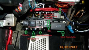

Nachdem irgendwelche Clowns beim Einbau der Gasanlage das Zünd-Plus dafür per Stromdieb von der Sicherung für die Nebelscheinwerfer (!!!) genommen haben, bin ich auf der Suche nach einem besseren Platz dafür. Kann mir jemand verraten ob / wo man sich Zünd-Plus besser holen kann? Beim T4 würd ich an die Zentralelektrik. Hat der 1M das und wo muss ich da abgreifen?

Wenn ich mich noch richtig erinnere ist unter anderem auch ein Zündungs-Plus unter der Abdeckung unterm Lenckstock , dort wo die Relais sitzen. Unten sind ca 5 oder 6 Schrauben bzw. stehen Gewinde nach unten weg wo einige Kontakte angeschraubt sind.
Musst hald mit einem Prüflamperl testen welches das Zündungs-Plus ist.
Ist schon etwas her das ich da unten was angeschlossen habe aber ich bilde mir ein das auch dort ein Zündungs-Plus dabei ist... Dort kannst es dann ganz einfach mit einem Kabelschuh mitschrauben....
Aber bitte vorher wirklich prüfen!!

Das sollte helfen:
Ist hinter der Verkleidung unter der Lenksäule. Lichtschalter ausbauen, Verkleidung abschrauben und ausklicken und los gehts. Die Sicherungsträger, Relaisstecker, usw. gibts alles beim Freundlichen. Ist aber etwas gefummel das raus zu suchen, also der Teilemann sollte etwas Geduld haben...
PS: Falls jemand grade einen engeren Bezug hat: bin mir nicht ganz sicher ob ich aus der Erinnerung heraus die Benzinpumpe und das Zündplus vertauscht habe. Also lieber nochmal nachmessen bzw. mal meine Angabe bestätigen oder wiederlegen...
PPS: Wenn schon der elektrische Einbau der Gasanlage so "toll" ist möchte ich nicht wissen wie der Rest gemacht ist, bzw. wie lange der Motor noch lebt, wenn die Einstellung der Anlage den selben "Standard" aufweist.

Tooop! Dank Dir :prost:
Dann weiß ich schonmal wo ich messen muss. Wundere mich allerdings etwas dass Dauerplus und Zündplus da unten "offen" liegen?

Ist so wie the real Shunk im Bild Bezeichnet hat ganz Links 75X ist Zündungsstrom :)
