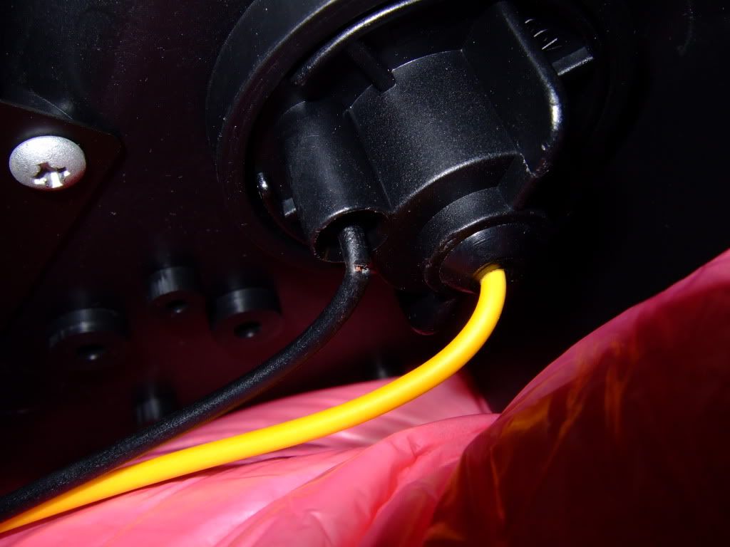

1. einem Kabel ist jmd mit was scharfem zu nahe gekommen und hat die Isolierung beschädigt. Mit ein klein wenig Isolierband wird das Problem aber schnell beseitigt sein.
2. Durchführung der Kabel an der Unterseite. Man sieht es zwar nicht genau, bin aber fast sicher, dass dies nicht 100% dicht ist. So führt man keine Kabel in ein Gehäuse. Kann man aber ebenfalls selber vielleicht mit etwas Silikon oder Heißkleber richten. Edit: Es ist undicht!

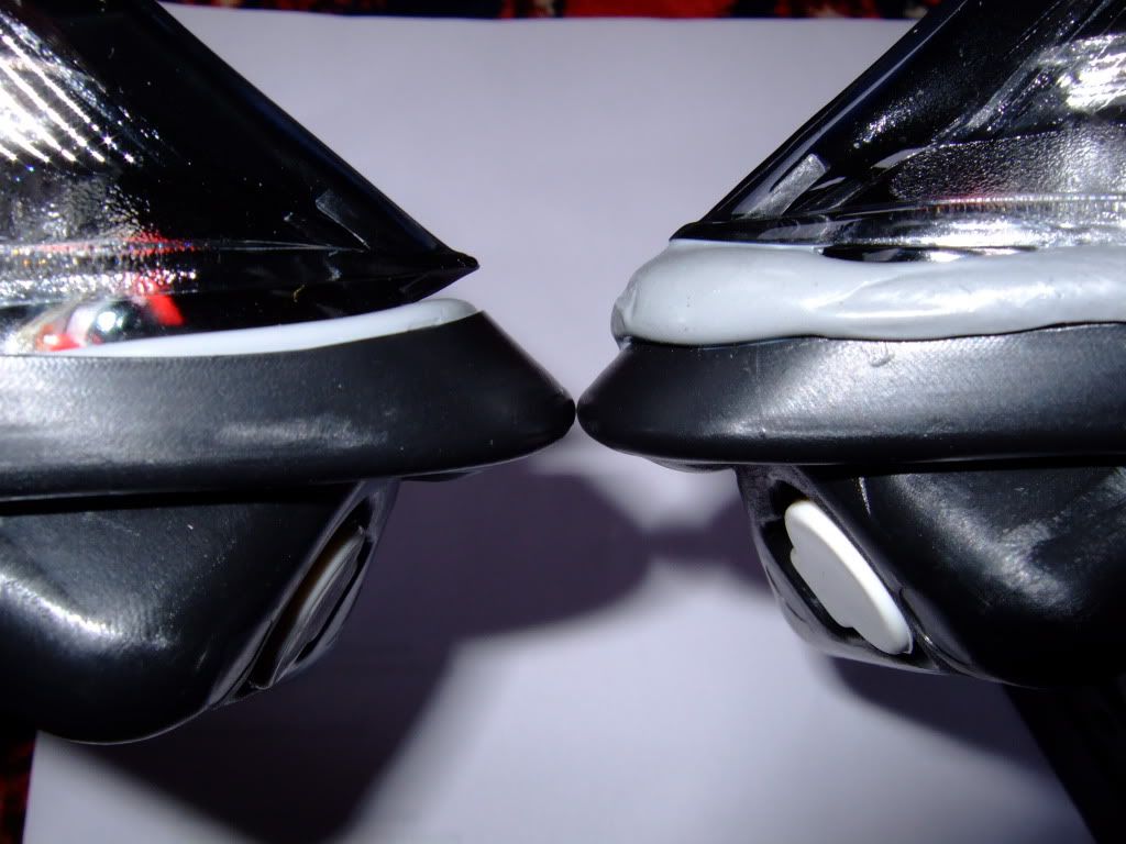

3. sehr ungleichmäßige Verwendung von Dichtmittel. Bei einem SW zuviel, beim anderem zu wenig? Zuviel ist ja nicht so schlimm, man könnte es noch mit einer Rasierklinge angleichen. Aber wenn zu wenig, dann schlecht. Selber nacharbeiten würde ich da nicht wollen.

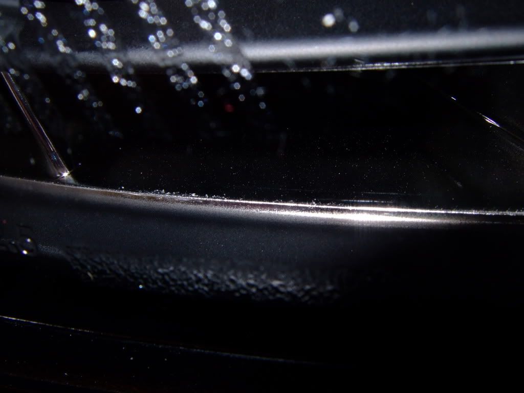

4. Bei einem SW ganz vorne am Chrom der Leisten der LEDs ist stellenweise etwas Chrom abgeplatzt. Schlecht lackiert? Beim Einbau wo angeeckt? Aber es ist geringfügig und man sieht es, wenn man nahe ran geht. Es ist nicht nur an einer Stelle sondern etwa über etwa 2/3tel der Länge.

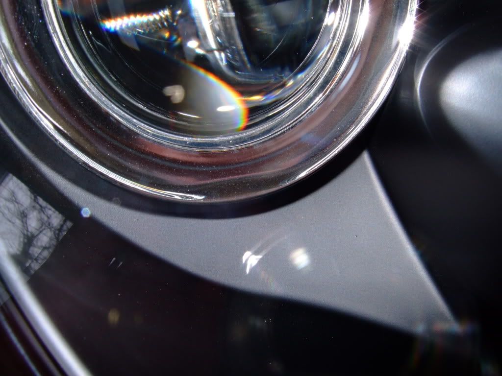

5. Chromring um die Linse ungleichmäßig. Am besten im Bild ansehen. Wurde wohl zuviel Chromlack genommen und/oder nicht gewartet bis er vollends getrocknet war. So floss er nach unten. Fällt auch erst auf den 2ten Blick auf. Ist bei beiden SW ähnlich stark, bei einem genau auf 6 Uhr, beim anderem etwa auf 8 Uhr. Dies ist keine optische Täuschung oder nur aufgrund des Lichteinfalls so!

Ich habe des öfteren mit Kabeln zu tun und ich weiß halt, dass gerade solche Kabel recht empfindlich sind ... oh was habe ich damals in meiner Ausbildung geflucht. Deswegen habe ich diese genauer angesehen. Und ein blankes Kabel entdeckt. Sollte nicht sein, ich mein da gibts ja nichts zu diskutieren.
Punkt 3 springt einem eben sofort ins Gesicht ... beim einem quillts raus, beim anderem überlegt man ob überhaupt was drin ist.
Dann liest man hier und da etwas von wegen stark beschlagender SW ... also habe ich eben die Öffnungen/Kabeldurchführungen genauer angesehen und eben auch den Rest. Eine Abdichtung sollte doch schon auch dicht sein ... dementsprechend interessiert mich die schon.

Es bedarf keineswegs einer Lupe um dies zu sehen. Anderen ist dies auch recht schnell aufgefallen (Kommentar: "Ist da Wasser drin?"). Oder würden dich Lacknasen oder Wolken im Lack auf dem Auto auch nicht stören? Kleinigkeiten, welche die Funktion nicht beeinträchtigen, aber optisch stören.
