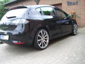

Ich habe die 40/40 Federn von H&R verbaut.
Wenn überhaupt,ist eine minimale Keilform vorhanden,das täuscht auf den Bildern.
Auf diesem Bild ist das etwas besser zu sehen,aber ideal ist die Perspektive auch nicht.
Werde bei Gelegenheit mal vernünftige machen.

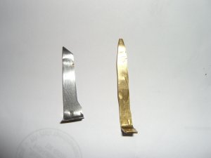

Habe ein bisschen bammel das Gaspedal zu entfernen,da ich nicht dieses Werkzeug zum entriegeln habe (Matra T10238 ).Habe mir selber zwei Blechstreifen geschnippelt,hoffe das dies auch geht,da ich keine Maße zum anfertigen hatte (siehe Anhang).
Dann noch eine Frage zu den Klipsen der Seitenverkleidung,habe des öfteren gelesen,das diese nach dem lösen nicht mehr richtig halten,bzw gerne irgendwo im Fahrzeug verschwinden.Gibt es da ein paar Tipps?

1. Das Gaspedal iss unten nur gesteckt du brauchst dieses entrigelungswerkzeug nich . Die Torxschraube unter der abdeckung raus , und nach oben rausheben .
2. Man muss die Haubenentriegelung nicht unbedingt entfernen . Habe sie bei mir nur etwas nach vorne gezogen , um an die Torxschraube zugelangen . Das Haubenentriegelung + Abdeckung zuentfernen war ich einfach zu faul ;) .

Wenn er das original Gaspedal aber einfach nur nach oben rauszieht (ohne die Haltenasen zur Seite zu drücken) brechen die sehr leicht ab.
Einfach beim GTI-Pedal die Nasen mal anschauen, dann klärt sich das von selbst.

mache nachher ma ein pic :p
habe da bei mir nix entriegelt am Gaspedal außer am stecker :p
Werde ich mal versuchen,zur Not habe ich ja mein Hightech Werkzeug :laughing:
Faul bin auch :D ,dachte doch das es auch einfacher geht.
Deswegen habe ich lieber noch mal nachgefragt,weil du mal erwähnt hattest,das die Nasen abgebrochen sind.
Danke euch,werde es mal angehen (aber erst nach Vatertag :prost: )

Habe grad ma nachgesehen am 1P gaspedal . Da is eine Rastnase abgeknickt :( . Aber wie das mit der entriegelung funktionieren soll :dontknow: . Da die eine Nase längst und die andere quer angebracht sind . Also einfach mit dem werkzeug da probieren . Und wenns nicht geht wer baut denn das originale wieder ein :p ;) .
