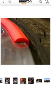

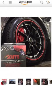

Habe auf meinem Cupra ja die schwarzen Oxxo's drauf und bin mir an überlegen, ob ich zur Erhöhung des Kontrasts zwischen Felge und Reifen rote Scuffs drauf mache, zumal man dadurch neben der Felgenrandstreifen Optik auch noch etwas Schutz bekommt :)
  • Suche Felgen als Geschenk Beitrag #36
Hmm, sieht das nicht eher billig aus? Die armen Oxxos... ;)
  • Suche Felgen als Geschenk Beitrag #37
Das mit den Scuffs sieht auch nicht schlecht aus, die müssen nur beim Fahren halten ;) was ich aber noch fragen wollte wegen der 225er Breite: Brauch ich da keine Distanzscheiben oder so? Also nicht dass die Reifen bei starkem Einlenken in eine Kurve am Radkasten irgendwo schleifen......

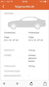

Wenn du eine ET45-51 (EinpressTiefe) wählst, dann entsprechen die Masse den auf dem Leon zulässigen Dimensionen.
z.B. hat der Cupra 235/35 19er mit einer ET von 50 oder 51 bei unveränderter Karosserie bzw. Kotflügel und da schleift nix ;)
Wenn du unter ET42 gehst (Radkante wandert weiter raus), stehen die Chancen gut, dass bei entsprechender Beladung irgendwas schleift !
Von ET35 würd ich komplett die Finger von lassen, auch wenn es unter gewissen Umständen beim einen oder anderen angeblich passt !
Edit:
Hab grad nachgeschaut, die Wheels R3 in 18" haben ET45, also alles im grünen Bereich :)
