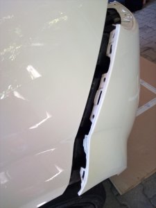

ich hatte das gleiche Problem, alle Schrauben ab und die Stoßstange sitzt bombenfest.
Du musst die Stoßstange unten am ersten Clip etwas herausdrücken und die Radlaufverkleidung etwas hineindrucken.
Dann siehst du den ersten Clip von unten, diesen dann mit einem Schraubenzieher aushebeln, sobald der unterste Clip offen ist lösen sich die restlichen recht einfach (bei mir reichte einfach nur an der Stoßstange ziehen).
So sieht das ganze von Innen aus
