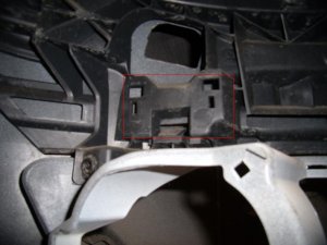

Mich hat es jetzt etwas "schockiert", dass die SRA-Düsen direkt an der Stoßstange befestigt sind und nicht am Fahrzeug selbst, wie ich das von früher her kenne. Das erschwert die Umrüstung von z.B. der Cadamuro-Stossi.
Hat jemand zufällig ein Detailfoto, die die Befestigung der Düsen zeigt? Muss irgendwie abschätzen, wie aufwändig die Nachrüstung der SRA bei der Cadamuro sein wird...
kimko
kimko
1.308

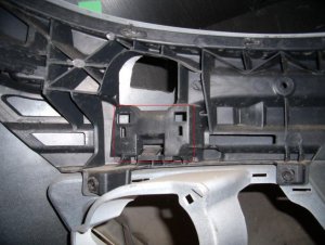

Die SRA einheit is geclipst auf der Stosstange.Der Seat Stosstange besteht eigentlich aus 2 teile,die aussere und die innere(schwarz kunststof).An die innere is die liegeplatz fur SRA,und lochern um die gesamte front zu verschrauben.
Werde mal ein paar detail bildern posten.
Hier mal ein detail foto wo die SRA einheit geclipst wird.
Wenn das in eine "nicht Seat" Stosstange nicht vorhanden is,is es fast unmoglich deine SRA zu montieren.

Der schwarze Innenteil der Stoßstange ist sicher fest mit der Außenhaut verbunden, stimmts?
Unmöglich wäre das nicht. Wenn man an dieses Innenteil kommt, dann kann man diesen sicherlich an eine Tunerstoßstange montieren. Alternativ müsste man eben eine Eigenbau-Halterung basteln. Das ist aber wg. der Biegung der Stossi nicht gerade einfach, diese richtig zu positionieren.
Hab allerdings schon ganz andere Stossis "umgebaut", somit sehe ich das Problem als lösbar an. Frage ist nur, ob ich mir die Arbeit mache...
Um diese Stoßstange gehts mir:
kimko
kimko
1.308
Das innenteil is teilweise genietet,und teilweise wie geclipst.Das bekomt man einfach raus.
Der frage is nur wie genau past es an deine wunsch Stosstange,und is genugend platz vorhanden zwichen Stosstange und Ramen.
Umbauen kan man alles,nur of die umbau sich lohnt?(
