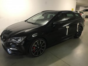

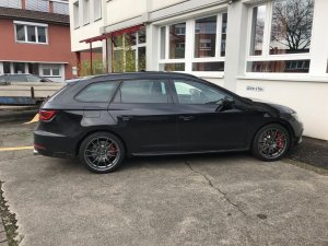

So Jungs,
nun will ich auch mal.
Verbaut:
Remus Cat-Back, R600 und OZ 8x18 Ultraleggera (Winterräder).
Bereits da:
HG Ladeluftkühler + Schläuche
Kolbenkraft Outlet + Druckrohr
Man wartet auf:
HG Inlet
DTH Downpipe mit 200 Zeller (HJS)
Am 8.1. geht mein ST nach Seat zwecks Reparatur
eines Unfallschadens (nix dolles).
In dem Atemzug soll alles verbaut werden da
durch die Reparatur bereits nen kleiner Teil der
Plörren weg ist die im Weg sind.
Danach gehts zu SKN (wegen Chipen MIT TÜV!),
Stage II + alles eintragen.
Was dann kommt weiß ich selbst noch nicht.
Bilder folgen...
steAK`

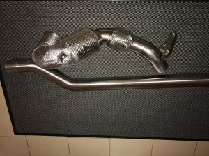

Yeah,
heute kam die Rechnung von DTH.
D.h.: Meine Downpipe mit 200 Zeller ist endlich fertig und hoffentlich
alsbald auf dem Weg zu mir....
---------- Beitrag am 23.01.2018 um 00:51 Uhr ergänzt ---------- letzte Änderung am 16.01.2018 um 15:49 Uhr ----------
Endlich angekommen.....
  • steAK`s 300er 4drive Beitrag #6
DTH geht klar :) ist aber mit ECE und nicht EWG ?! Hast du von Tobi dann noch einen Zettel bekommen für eine Eintragung, oder wie läuft das mit deren DP ab?
  • steAK`s 300er 4drive Beitrag #7
Muss diesbezüglich noch mit Tobi sprechen. Das beiliegende Gutachten ist nur für Golf/ Scirocco. Da kann ich nix mit anfangen. Bevor das geklärt ist wird das Ding auch erstmal nicht eingebaut....
Dabei juckt das sowas von in den Fingern.

Downpipe verbaut.
Gestaltet sich beim 4drive deutlich umständlicher als beim Frontkratzer.
Bin nach der Aktion nicht mehr wirklich gefahren, meine aber Sound (nicht Lautstärke)
und Durchzug haben sich noch mal geändert. Fühlt sich direkter an und
klingt irgendwie "freier" nun das ganze...
