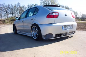

@ J_R: Jup wir haben so einiges verändert, auch die von dir angesprochene Heckschürze
Is noch ein älteres Bild, frisch nach dem montieren -mit großen Spaltmaßen ;( - nu nicht mehr

gecleaned hab ich selber. hat mich also ne lackierung gekostet. heißluftföhn ist auch nicht so weit weg. hab die schutzleisten raus genommen, alles was über stand weggemacht, lack entfernt und dann hab ich die schürze nach und nach bis zum schmelzpunkt erwärmt und die ganze sache mit plastik ausgegossen was ich von ner leon schürze vom schrott genommen hab. kleingehackt und langsam "aufgekocht"... dann runterschleifen und gut.
8o wow der sieht geil aus! gibts davon mehr bilde`r? wo kriegt man die Seitenschweller her und passen die auch zur Optik wenn man die originale Heckschürtze drauflässt?

gecleaned hab ich selber. hat mich also ne lackierung gekostet. heißluftföhn ist auch nicht so weit weg. hab die schutzleisten raus genommen, alles was über stand weggemacht, lack entfernt und dann hab ich die schürze nach und nach bis zum schmelzpunkt erwärmt und die ganze sache mit plastik ausgegossen was ich von ner leon schürze vom schrott genommen hab. kleingehackt und langsam "aufgekocht"... dann runterschleifen und gut...

heißluftfön ist richtig, aber nicht nur einer! ;) der grill is vom TS leicht für die orig. front angepasst... so, nach silvester gibts neue bilder vom hifi ausbau. haben der sache jetzt mal etwas stil und mehr nachdruck verliehen... wenn ich glück hab kriegt er demnächst sogar nen kleinen artikel in der car-hifi... :D

der/die fön(e) gehen dabei nicht kaputt, sonst hast du mist gekauft. ich hatte anfangs zwei später mal vier oder fünf, weil das mit einem echt zu lange dauert da wirst du adlig. geht zwar auch, aber wenn noch son paar dinger da sind...
einkochen...
JAAAA, das ist dann eine heikle sache. wenn du nen simplen topf nimmst (den kannst du dann aber wegschmeißen wenn du fertig bist) kannst du mit dem fön in den topf hinein aufschmelzen und die ganze suppe mit der herdplatte unter dem topf warm halten und dann nach und nach verarbeiten. ist aber sehr schwer die richtige temp. zu finden. und mach es nicht in der küche, ich saß mit campingausrüstung mal in der garage, das hat gereicht...
und noch was: wenn du dann genug verflüssigt hast und anfängst, lass dich ja nicht verleiten einfach reinzukippen... du mußt die komplette kontaktfläche an der schürze bis fast an den schmelzpunkt vorwärmen (mit fön) dann auffüllen und ganz wichtig: mit nem lötkolben einarbeiten (also sozusagen durch beide "schichten" durchstochern) damit sich die ganze sache ausreichend stabil verbindet. und pass an den beiden schraubenlöchern auf, da hatte ich zuviel ran getan, das ist dann durch die löcher nach hinten weg ohne das ichs gemerkt hab und dann hab ich mich gewundert das die schürze net mehr ran geht.... :rolleyes:
