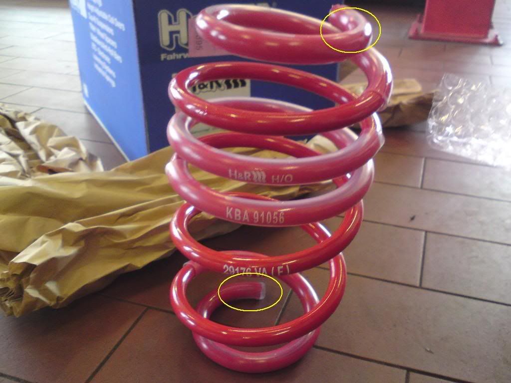

Und Du bist Dir sicher, dass das Knacken nicht vom Fahrwerk bzw. von den vorderen Federn kommt? Es könnte nämlich sein, dass die Kunststoffummantelungen an den Federenden nicht richtig sitzen und das Metall der Federn auf den Federteller (unten) oder auf das Domlager (oben) drückt. Das ergibt dann ein richtig schönes Knacken, das schon einige nach der Tieferlegung hatten.
