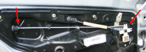

Habe jetzt auch 2 neue Schlösser bestellt und warte auf die Lieferung. Die selektive Türöffnung habe ich mit VAG Com bereits ausprogrammiert, weil es genervt hat :) Kann mir jetzt noch jemand sagen wofür das Gestänge in der Tür ist? Einen Türpin haben wir ja nicht.

Richtig, da wird auch der Türpin, falls vorhanden, angeclipst. Die genaue mechanische Funktion kann ich nicht erklären, aber das Teil ist für die "Kindersicherung" zuständig. Man kann ja bei den hinteren Türen den inneren Öffner sperren, dazu dient dieses Gestänge. Darum nur in den Hintertüren und auch bei ZV ohne Türpins verbaut.
