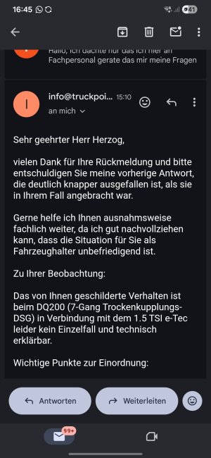

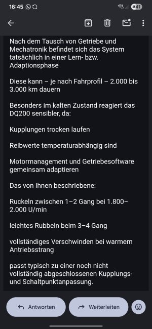

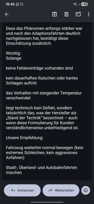

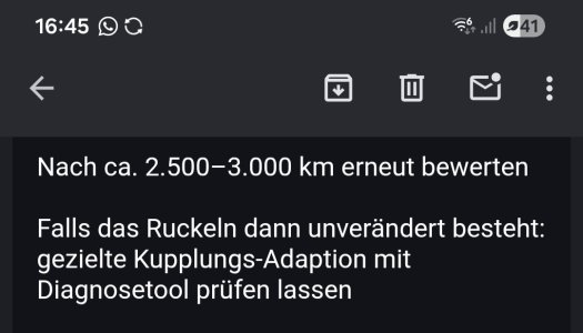

Ich habe jetzt aber für dieses Problem Abhilfe für mich entdeckt, ich lass den Motor und Getriebe ca. 2-3min warm laufen, und ich schalte die Start/Stop aus wenn ich in die Stadt fahre und siehe da, kein ruckeln beim anfahren oder sonstiges. Ich denke das durch den Riemen-Starter-Generator die ganze Sache Software mäßig, kalter Antriebsstrang und kalte Steuergeräte sich nicht richtig einig werden. Wenn man nun einer dieser mit arbeitenen Prozesse ausschaltet läuft es viel flüssiger, dann ist da nur noch die Segelfunktion aber diese stört weniger beim anfahren da der Motor ja wieder einschaltet z.b. an einer Ampel. Ich denke das diese Prozedure schon viel hilft, werde das die nächsten Tage noch weiter berichten und schauen wie es sich verhält.
Noch ein Punkt der mir aufgefallen ist das gerade bei nasser Straße oder hoher Luftfeuchtigkeit das Trockenkupplung DSG Schwierigkeiten bekommt mit einer leichten rutschenden Kupplung, hier ist auch das anfahren mit mehr ruckeln verbunden. Aber auch dieses wird sich zeigen ob das durch ausschalten der Start/Stop sich abmildert oder gar verschwindet.
Ich habe auch mit den Jungs von Truckpoint Leverkusen mich unterhalten, die Antwort würde ich gerne mal rein stellen um vielleicht für alle ein klein wenig Klarheit zu schaffen, es wird ja immer viel erzählt und gemutmaßt, deshalb habe ich mich mal mit Profis auf dem Gebiet unterhalten.
Betrifft natürlich auch ein Stück weit ein neues Getriebe mit Mechatronik wie bei mir.
