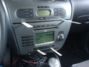

Ich habe mein original Radio mit 4 Streifen (ca 1cm breit und min 10cm lang) hartes Plastik herausbekommen.
Ist ziemlich einfach und dauert ca 5 bis 10 Minuten.
Auf dem Bild von dem Link über meinem Post, kann man ziemlich gut sehen, wo man dann die Streifen reinschieben muss.
  • Radioausbau Beitrag #8
Genau so wie @setto hieroben schreibt,4 stuck platiek streifen selbe machen.
Einfach wie auf das bild rein schieben bis ein "klick" komt.
