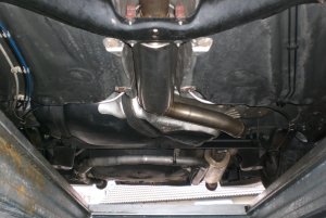

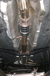

Hab heute meinen Leon vom Auspuffschweißer mit der neuen "Abgasanlage" geholt.
Was soll ich sagen. Bin mit so einem Grinsen :D :D :D ausgestiegen.
Die spürbare Mehrleistung hat jede Erwartung übertroffen. Fands einfach nur pervers, wie schnell der Ladedruck jetzt aufgebaut wird.
Die AGA besteht aus 76mm Downpipe zum 200cpi-KAT und danach mit 70mm Rohrduchmesser durch den VSD zum Duplex-Endschalldämpfer mit zwei 90er Endrohren. Natürlich komplett aus Edelstahl (V2A).
Vom TÜV ist das ganze auch schon abgenommen.
Der Klang ist im Stand im kalten Zustand sehr human, etwas dumpfer als Serie.
Aber sobald er warm ist und unter Volllast ab 0,5 bar Ladedruck, trompetet er richtig schön raus.
Wenn ich morgen dazu komme, mach ich mal ein paar Bilder.
Im Frühjahr wird dann nochmal die Software an die AGA angepasst. Bin gespannt, was der dann aufm Prüfstand bringt.

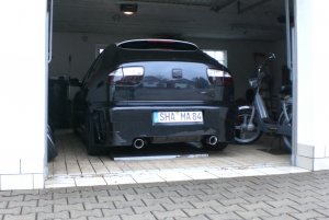

Hier mal die Bilder.
Aber bitte keine Kommentare zu den Stahlfelgen.
Und daß die Rückleuchten nicht zulässig sind weis ich auch :p
Das Video kommt auch demnächst.

:sabber: sieht gut aus, jetzt fehlt nur das Probehören noch.
Hast Du die anfertigen lassen oder ist eine von der Stange?
Ach übrigens, die Rückleuchten sind nicht zulässig :p
  • pussy-hunter's Umbautagebuch Beitrag #76
AW: pussy-hunter's Mietzekatze
Ist ne Einzelanfertigung, wobei der Rumpf vom ESD schon vorgefertigt ist.
...und hier ist das versprochene Video. Habs noch etwas schneiden müssen:
