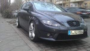

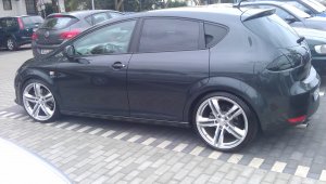

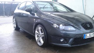

Das Problem besteht echt nur bei großem Lenkeinschlag und durchfedern...
sind gerade die besten Fotos die cih gefunden habe.
Probleme nach Tieferlegung Beitrag #29
MikeFRRRR
146
hakael
Also vorab mal wollte ich sagen, dass mir deine Felgen gefallen, das aber nur so nebenbei
Was bei dir eindeutig das Problem ist, ist nicht die Tiefe, da du vorne noch relativ hoch bist sondern die 8,5 Zoll Breite und die etwas niedrige Einpresstiefe der Felge. Was du mal machen kannst, fahr mal mit deinen Fingern im Radkasten entlang und da müsste so auf 11 Uhr Position eine Kunststoffausbuchtung (nach aussen, also aufs Rad hin) sein. Die Schraube ist ja auf 12 Uhr, nur so zur Orientierung. Schau mal ob dieser Kunststoffvorsprung schon abgewetzt ist, bei mir zum Beispiel ist er fast weg mittlerweile denn der kann auch für Geräusche sorgen, eben genau dann wenn du stark einlenkst und etwas einfederst denn da ist weniger Platz als zur 12 Uhr Schraube. Sollte das scho Schleifspuren aufweisen dann mach es warm (pass auf deinen Lack auf) und drücke es sanft nach innen, da gehen bestimmt 1-2 Zentimeter rein, das sollte schon mal für Ruhe sorgen. Ansonsten dann halt die Lasche umlegen (hast du schon?) und wenn alles nichts hilft die komplette Kante umbördeln.

ja die Kombination Tiefe und Felgenbreite ist das Problem. ja ich glaube nur das es sogar an der Blechkante schon spuren sind....
ich fahr die Woche nochmal auf eine Bühne und guck mir das noch einmal genauer an
