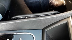

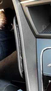

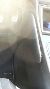

AW: Polster rechtes Bein, Mittelkonsole
-Pins gehen mit viel Kraft und einem Seitenschneider ab
-dann Glatt schleifen
-Doppelseitiges Klettband ist vom Prinzip her gut
Ich hatte nur welches, was nur 1 Klebestreifen hat...also hatte ich das weiße Doppelseitige Klebeband (hält nicht alleine...Höhendifferenz/Krümmung etc) drunter gelassen.
Nachträgliches Edding-schwarz machen bringts natürlich nicht...ich muss es nochmal anständig machen mit:
Mit Klettklebeband schwarz, 2 Klebeseiten, 2 Klettseiten...müsste es gehen.
Über einen Bestelllink würde ich mich freuen.
Schwarzes Silikon ist natürlich auch eine Idee!! Müsste rückstandsfrei wieder abgehen nach 1,2,3,4 Jahren oder?
