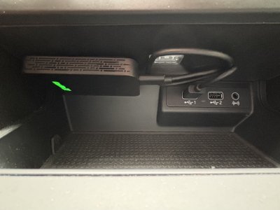

Nachtrag aus Januar 2024
Installation Carlinkit 5.0 2Air Wireless Carplay Adapter

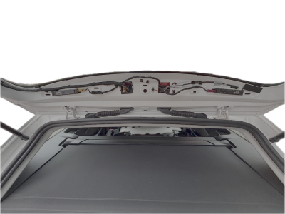

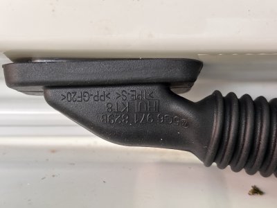

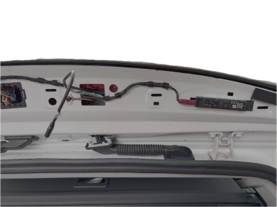

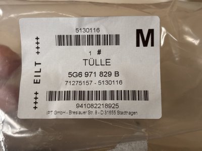

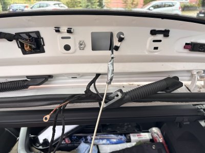

Zum Einbau der Heckkamera der Dashcam zog ich das Kabel durch die rechte Gummitülle an der Heckklappe meines 5F8.
Die Rastnase der Verriegelung der Tülle war danach nicht mehr stramm genug und die Tülle saß nicht mehr dicht genug an der Heckklappe.
Also musste eine neue Tülle her und alle Kabel neu eingezogen werden.

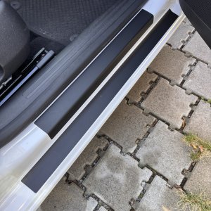

Nach der Installation einer schwarzen im letzte Jahr, habe ich jetzt endlich auch die Schutzfolien in den Einstiegen anbringen können. Folien stammen vom selben Hersteller.
