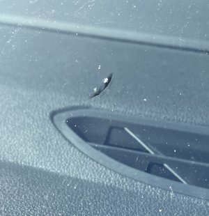

Steinschlag in Frontscheibe reparieren lassen!
  • Moby Dick - Seat Leon ST 1.5 TGI Beitrag #26
Du hast nicht zufällig Bilder vorher/nachher davon oder? Und was hat es gekostet?
  • Moby Dick - Seat Leon ST 1.5 TGI Beitrag #27
Keine Kosten für mich, da Teilkasko.
Hatte mich schon auf eine neue Frontscheibe eingestellt, ließ sich aber reparieren.
Bilder vorher habe ich, Bilder nachher versuche ich noch.
Wird schwierig, da es fast nicht zu sehen ist.

Hey danke für das Bild. War bei dir doch ein richtiger Riss. Weiß Du zufällig, ob das auch nur bei abgeplatztem Glas geht?
Ja klar, Teilkasko 🤦‍♂️. Muss man in so nem Fall auch die Selbstbeteiligung zahlen? Die liegt bei mir bei 150€ was ich dann doch für sowas viel finde.
Achso: hast Du das bei deinem Seat-Händler bzw. "normalen" Werkstatt machen lassen oder bei Carglass etc.?
  • Moby Dick - Seat Leon ST 1.5 TGI Beitrag #29
Da ich selbst kein Fan von Carglass bin und bisher immer bei Werkstätten meines Vertrauens die Scheiben tauschen ließ,
habe ich diesmal den Schaden der Versicherung gemeldet.
Der Versicherer meldete zurück, Carglass würde sich melden.
Sonntags Anruf Carglass mit Terminvereinbarung und meinem Hinweis, es würde wohl auf einen Tausch der Scheibe hinauslaufen (dann wäre Selbstbeteiligung fällig gewesen).
Vor Ort dann die Info ein Reparaturversuch mit Harz würde sich lohnen.
Hat funktioniert.
Es fallen für den Kunden keine Kosten an.
Versicherung zahlt etwa 125€ dafür.
Habe eine Rechnungskopie mit Summe 0,00€ erhalten.

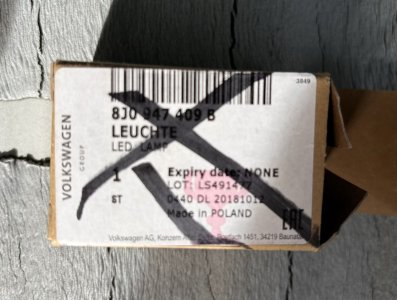

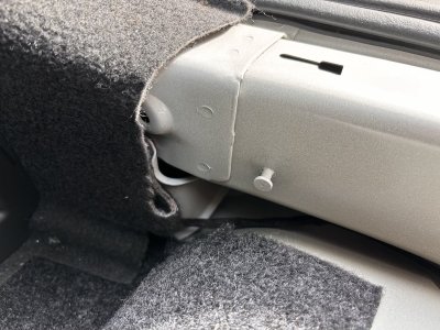

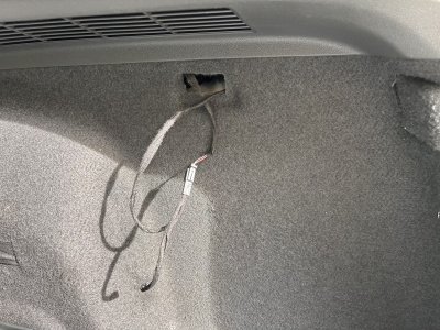

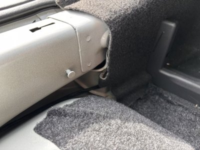

Einbau zweite Kofferraumleuchte
Teilenummer: 8J0947409B
3m-Kabel von AliExpress.
