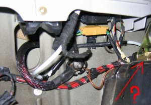

schon wieder Probleme ,habe Brax Cap 1F. und da brennt immer nur 1 mit dem Punkt (bei Audiofischer angerufen und nachgefragt dass heißt schlechte Massekontakt.)
siehe Bild ist das kein Optimale Massenpunkt? Soll ich doch lieber zu Sicherheitsgurt schraube?
  • Masse Punkte Beitrag #17
Also mir kommt der Punkt ETWAS mickrig vor.
Versuchs doch mal mit der Schraube der Gurtbefestigung. Dort sollte das Ergebnis zufriedenstellender sein. ;)
bc2k1
  • Masse Punkte Beitrag #18
Jep, der Punkt den du gewählt hast ist nicht so toll. Die Teile wie dieses Blech sind nur ein paar mal gepunktet und die Verbindung ist net so toll. Deswegen würde ich auch nie auf die Schraube vom Ersatzrad gehen.;)
