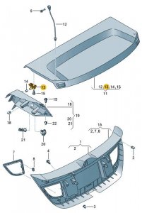

Für die, die es interessiert, mal die Teilenummern, falls euch der Halter abhanden kommt.
5P5868767A Buchse 0,76 € (Abb. 14)
1P0867575A Lager 11,16 € (Abb. 13)
N 0139649 Schraube 2 x 0,13 € (Abb. 15)
Preise zzgl. 19% MwSt. Stand 21.02.2015
