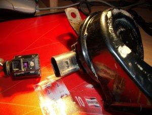

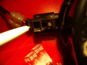

hab mir jetzt auch wieder eine Big Blast III besorgt. Mechanisch ist sie soweit eingebaut. Ist beim FSI gar nicht so leicht nen PLatz zu finden. Jetzt muss ich mich nur noch um den Strom kümmern.
Jetzt hab ich aber das Problem das ich den Stecker nicht von der Orginalhupe ab bekomme.
Es ist für mich nicht so richtig zu erkennen wie und wo der Stecker zu lösen ist. Einfach abschneiden möchte ich es auch nicht da man dann sehr schlecht an die Kabel ran kommt um was anderes dran zu machen und ich habs auch ganz gerne wenn meine Veränderungen wieder rückgängig zu machen sind.
Gibt ja hier nun schon ein...zwei die ne andere Hupe eingebaut haben. Wie habt ihr den Stecker ab bekommen?

Bei der Hupe die im meine TSI drin wa(habe die ersetzt durch ein richtige Hupe)is es ein steckkontakt.Auf der flache seite drucken,und ziehen.
Kan dir eventuel morgen bild posten.

So,habe ein paar bildern gemacht.
Am ende der stecker auf die blokade drucken,und in derselbe zeit der stecker nach hinten schieben.
