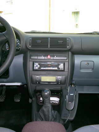

ich habe die arat-konsole und die siemens komfort fürs s45 drin. bilder gibts hier:
