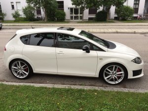

Da hängt nichts mit den Federn von H&R, es sei denn du Packst die Kiste bis unters Dach voll. Sieht mit den Federn so bei mir aus. 1499027_680387032023025_7092568821617699959_o.jpg
  • Dezent Tiefer Beitrag #8
Sehr geil :) was hast fürn Motor drin? Wie viel mm hast ihn tiefer?

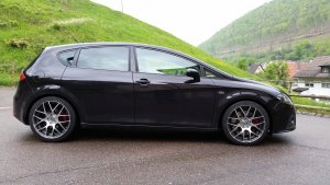

Steff1506
Kein CupraR nur Cupra (1P)
Keine Spurplatten, Felgen OZ Ultraleggera 8x18 ET45, Bereifung 225/40 R18 Michelin XL Pilot Super Sport.
Das Rad sitzt gut und recht bündig im Radkasten - nicht übertrieben. Abstand Rad zur Kotflügelkante finde ich sehr stimmig und gleichmäßig. Mit den 8"-Breiten Felgen in Verbindung mit 225er Reifen ein (meinem empfinden nach) nicht V-mäßig gezogene Reifenflanke.

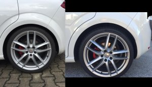

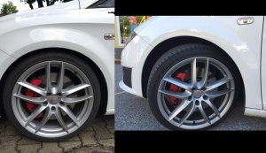

Sorry das ich mich erst jetzt wieder melde...
Ok dann werde ich es denk ich mal so machen, dass es "nur" 10er Platten werden.
Danke für die Hilfe und auch das Bild, dass ich mal sehe wie das mit den 40er Federn aussieht :)
---------- Beitrag am 14.08.2017 um 19:33 Uhr ergänzt ---------- letzte Änderung am 16.06.2017 um 12:43 Uhr ----------
danke nochmals für eure Hilfe.
Bin mit dem Ergebnis sehr zufrieden.
Habe die Federn jetzt aber erst einmal ohne Spurplatten verbaut, kommt dann eventuell noch nach.
Die Bilder möchte ich euch auch nicht vorenthalten.
