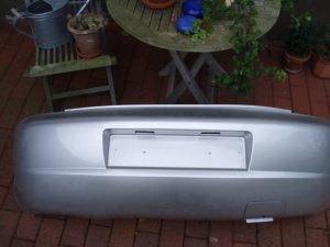

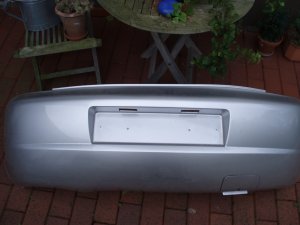

nix gfk ...
beim :) ne alte kaputte schürze holen und paar teile passend zuschneiden das die aussparung abgedeckt ist ...
dann noch ein paar streifen á 5mm breite rausschneiden udn mitm heißluftfön verschweißen ...
sieht dann nachm lackieren so etwa aus ^^

Da is' aber 'ne Beule, oder irre ich mich :baby: :D
  • Cupra R/ Top Sport Heck cleanen Beitrag #8
wenn der Freundliche eine defekte da hat... musste schon Glück haben :)
  • Cupra R/ Top Sport Heck cleanen Beitrag #9
ja weil der lackierer da etwas geschlampt hatte ...
das sind die beweisfotos ^^
habe das nachträglich mitm heißluftfön von innen erwärmt und leicht eingedrückt ... war spurenlos weg danach ...
