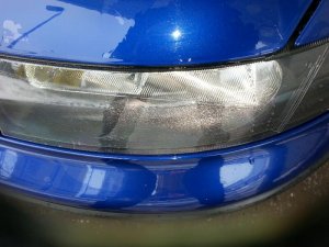

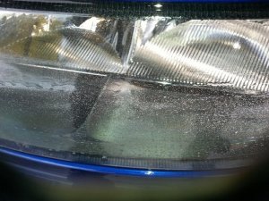

Hier die Fotos....
Es ist kein Schmutz, die Fotos habe ich direkt nach dem waschen erstellt. Dieser Belag, wo aussieht wie feiner Sand ist im inneren von beiden Scheinwerfern!

Lässt sich das abwischen?
Testweise mit langem Wattestäbchen o.ä. durch das Loch für das Leuchtmittel dran reiben.
Wüsste nicht, was das sein könnte.
Wenn es abgeht würde ich es reinigen, sonst halt tauschen.
"Kratzer" innen wären eher kleine Brücke, wie "mini-steinschläge", aber nicht so ein "Sand"

Hab ich schon versucht, mit Wattestäbchen, leider ohne Erfolg

Das sind schon steinschläge normal von außen. So sehen sie alle nach 1-2 htkm aus. Auch wenns acheint als wäre es innen kommt es am wnde von außen. Polieren kannst du da vergessen wenn du nicht den ganzen Scheinwerfer wegpolieren willst. Dat muss ma neu.

Gut es mal gesehen zu haben, denn "einen feinen Schmierfilm" sehe ich hier nicht
Da hilft wirklich nur tauschen.
