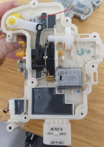

Habe dann das alte Türschloss zerlegt und geschaut, wo das WD40 hinkommen soll. Und zwar wurde das WD40 an den markierten Mikrotaster hinkommen. Allerdings sieht es innerhalb vom Türschloss sehr sauber aus.

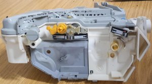

Es gibt allerdings auch noch 3 weitere Mikrotaster, die unterhalb der "Metallmechanik" liegen, also dort wo das Türschloss am Auto einrastet.
Hier kommt das WD40 beim Fluten nicht hin. Es sieht für mich auch nicht danach aus, dass man die Mikrotaster tauschen kann, da sie vergossen sind und die Zuleitungen zu den Mikrotastern innerhalb vom Kunststoff verlaufen. Da sind die Anleitungen im Internet wohl für andere Türschlösser.

Das Ganze lässt mich jetzt sogar vermuten, dass es nicht am Mikroschalter liegt, bei denen das WD40 geholfen hat (mich eingeschlossen).
Ob da eventuell etwas anderes wieder leichtgängiger durch geht, was der Motor vorher nicht geschafft hat zu überwinden?
Plastik auf Plastik kann im trockenen Zustand schnell mehr schwergängig werden.
Oder vielleicht tat die WD40-Kur dem Elektromotor selbst auch mal ganz gut.

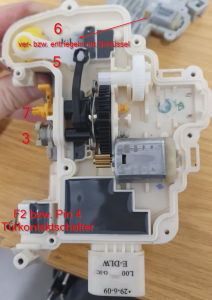

Habe das Türschloss mal ein wenig analysiert und die Pinbelegung gemessen.
Habe ihn auch mit dem Stromlaufplan verglichen, sodass die Nr. mit dem Stromlaufplan übereinstimmen. Möchte ihn aber wegen Urheberrecht nicht hochladen. Nur 5 und 6 sind dann demensprechend die Signale für Ent- bzw. Verriegeln mit dem Schlüssel. Nr. 4 ist der Türkontaktschalter, also außerhalb der WD40-Flutung. Die Funktion der Microtaster Nr. 3 und 7 sind mir nicht klar. Auch die gesamte Funktion ist mir nicht klar. Bisher hat die Flutung mit WD40 an dem hinteren Türschloss keinen Erfolg gebracht.
