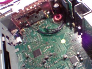

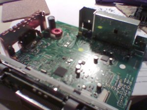

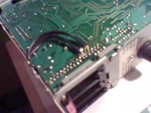

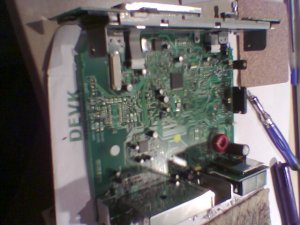

Bei meinem kleinen Vorhaben mobiler CarPC bin ich nun auch auf einen Line-Out angewiesen, da an den 2ten High-Level Anschluss vom Verstärker der PC dran soll. Wie ich nun schon gelesen habe (nachdem ich es erst selbst erleben musste), bietet das Aura-CD zwar über einen Mini-ISO eine Line-Out Buchse - aber da kommt leider "nix" raus. Damit wollte ich mich allerdings nicht abfinden und dachte mir, daß da wo Line-Out ja schonmal drin ist, es ja nicht allzu schwer hinzubekommen sein sollte, daß da Line-Out auch raus kommt. Vielleicht müssen ja nur ein paar Brücken gesetzt werden. Aber nein. Nachdem ich versuchte die Leiterbahnen zurückzuverfolgen und letztendlich frustiert die gesamte ISO Kombibuchse ausgelötet habe, stellte sich heraus, daß die 4 Line-Out Anschlüsse auf der Hauptplatine an der Buchse enden - also nicht belegt sind. Aber fündig geworden bin ich, als ich mir dann für dem Verstärkerschaltkreis TDA7561 das Datenblatt heruntergeladen habe. Also vor den Einkoppelkondensatoren einfach einen Abgriff für die Mini-ISO Buchse gemacht habe. Jetzt liegen zwar etwas über 4 V Gleichspannung auf den Ausgängen, aber da mein Verstärker ebenfalls Entkopplungskondensatoren besitzt, fällt dies nicht weiter ins Gewicht. Schlussendlich - es funktioniert einwandfrei. Der Ein und Ausschaltknacks ist nur noch Minimal gegenüber dem Anschluss an den Lautsprecherausgängen.
Ein Problem muss ich allerdings noch beseitigen: Inzwischen habe ich das Lichmaschinenpfeifen in den Lautsprechern (über die Lautsprecherausgänge war dies nicht da). Vermutlich kommte es daher, daß nun 2 Masseverbindungen zum Verstärker führen - einmal über das Chinchkabel und zum anderen die reguläre Verstärkermasse. Aber auch das läßt sich sicherlich noch lösen.
