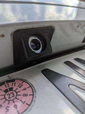

Herrlich, wieviele diese Kamera verloren haben. Ich übrigens heute auch. Bj. 12/2020 Dachte auch, ist dreckig, musste mal putzen und als ich hinten nachgesehen habe, sah es so aus, als ob da was fehlt. :( Morgen auch mal anrufen. Ich bin gespannt. Wir können echt ne Challenge machen: Wer hat die Kamera am schnellsten? Eigentlich nicht zum Lachen.

Wird nichts bringen, da der Sensor frei liegt, wirst du den Sensor nie wieder so sauber bekommen, das sie wieder zufriedenstellend funktioniert :D

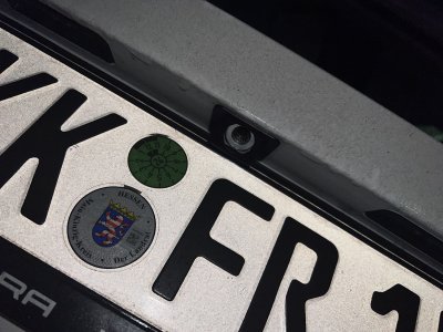

Wollte heute morgen mit dem Finger die Linse der Rückfahrkamera sauber machen. Dabei musste ich feststellen, das sie locker ist… und schwubs hatte ich die Linse schon in der Hand.
Absolut traurig wie sparsam da geklebt wurde.
Genauso wie der obere Bogen vom Seat S am Kofferraum Öffner, der is auch abgefallen nach 5 Monaten. Und mein Seat Händler? Ne also da sind alle Clips abgebrochen, das is kein Garantiefall. Wenn ein paar Clips nicht abgebrochen wären, dann wärs ja nicht abgefallen…
