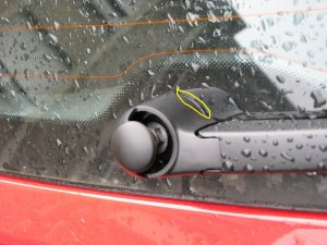

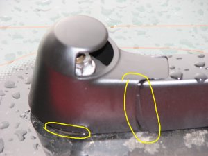

Hab mal zwei Fotos angehängt um zu zeigen was ich meinte mit der Gummidichtung...
Desweiteren sieht man auf dem zweiten Bild noch den riesen Spalt zwischen Kappe und Wischerarm, ich frage mich, ob der Wischerarm zu fest aufgedrückt wurde, ob dieser nicht etwas mehr Abstand zur Scheibe haben sollte an der Aufnahme. Denn so wird das meiner Meinung nach nie was, da kann ich abfeilen so viel ich will ?(

Ich glauber besser als du es jetzt hast, wird es nicht mehr.
Hast du denn Probleme mit der Kappe oder dem Arm? Dass etwas schleift oder so?
Bei mir schaut es genau so aus wie bei dir auf Bild 2, habe jedoch keinerlei Probleme oder Schleiferei der Kappe oder des Arms. Alles arbeitet einwandfrei und sieht sauber aus :)
Mach dir keinen Kopf über so Kleinigkeiten;)

Naja, also die Kappe ist halt immer noch net an der dafür vorgesehenen Stelle der Armaufnahme eingerastet, zum anderen würde sie diese Gummidichtung (Bild 1) immer noch anschlitzen. Damit dies nicht mehr der Fall wäre, müsste ich noch mehr also nur die 1-2mm wegfeilen...

Wenn die Kappe immer noch nicht eingerastet ist, musst halt mit ein bisschen mehr Druck versuchen oder immer noch ein wenig wegfeilen. Hatte bei mir auch einige Versuche vor mir, biss es gepasst hat und dann nochmal schönschleifen :)
---------- Beitrag am 26.04.2013 um 11:33 Uhr ergänzt ---------- letzte Änderung am 26.04.2013 um 11:31 Uhr ----------
Jetzt sehe ich es auch, auf dem 2Bild sieht man schön, dass die Kappe anscheinend noch nicht eingerastet ist! Da müssen noch Späne fallen ;)

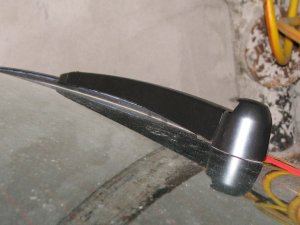

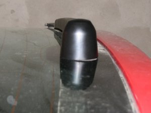

Mehrere 1-2 mm? :astonish: da is' aber was nicht normal. Mach mal 'n Foto davon. Würd' mich interessieren.
Bei mir war's (damals) vllt 1, maximal 2 mm.
  • Aero Twin Heckwischer Beitrag #450
ok, mach ich morgen bei tageslicht :)
EDIT: so hier sind die Fotos, leider nicht sonderlich scharf, da ich das Auto im Moment in der Garage blockiert habe ;)

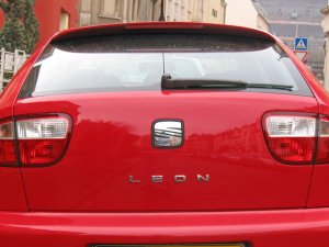

€: Teile angekommen und der Wischerarm passt optisch nicht:
Ist ein nachbau (funktionsfähig und sieht stabil aus, bloß die Textur)
Habe den Händler kontaktiert - er schickt mir den "Originalarm" zu.
Wird dann demnächst mal montiert.
---------- Beitrag am 25.01.2014 um 14:26 Uhr ergänzt ---------- letzte Änderung am 02.01.2014 um 18:14 Uhr ----------
Montiert :)
Der Touranarm ist wie auf dem Bildern etwas kürzer als das Original, jetzt wird innen aber auch deutlich mehr gewischt.
Der alte Wischer ging ohne jegliche Beschwerden runter :)
