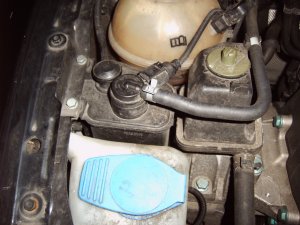

Das teil meine ich- siehe Bild !!!!! das ist doch Tankentlüftungsventil???????????????

ja ist eindeutig der Aktivkohlebehälter und keine AGR (nicht AGV)
wennst da den stecker abziehst - Tackert auch nichts mehr^^
....kommt drauf an welchen schlauch du abgezogen hast - aber wenns der obere war, und dieser dann nicht luftdicht verschlossen war, hast du deine AGR auch außer betrieb gesetzt, da ja der unterdruck an dieser stelle verloren geht

bei mir klackert das teil auch SAU laut im stand, bei der fahrt höre ich es aber garnicht. wenn motorhaube auf, dann ...lol ists wirklich auffällig laut laut. da guckt man erstmal hin, was denn da so klackert, aber ich weiss ja dass es "eigentlich" normaahl is :evil:
edit
also ich hab gerade mal bei meinem nachgeschaut, der obere stecker links, der kleinere, siehe bild, der ist bei mir recht locker drauf. denn kann ich so abziehen, ist zwar eine gummidichtung drumherum, aber wirklich dicht ist das ganze nicht. ist auch recht ölig dort drumherum, schlauch und jener schwarze kasten mit dem filter drinn. muss ich mir sorgen machen?

Ich hatte, auf dem Bild zu sehen, rechts den Schlauch abgezogen und wenn man den Finger vorne dran gehalten hat wurde er angesaugt. Los gelassen und wieder drangehalten so ganz schnell hintereinander konnte man die Drehzahl drosseln :laughing:

Meinst du du könntest mal nachgucken ob dein oberer linker stecker der da im Pott steckt auch so leicht herauszuziehen ist, wie quasi meiner. Oder sitzt der bombenfest da im kohlefilter. Würde mich mal wirklich interessieren. Wenn ich genug Mängelchen zusammen hab, lohnt sich auch die Fahrt zum Händler :p
