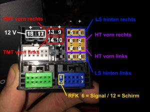

Bei mir ist die Front ja aktiv getrennt, also geht auch ein direktes Kabel in die Tür.
So sieht das bei mir aus:
  • [5F ST BJ2015] vorderen Hochtöner aktiv oder passiv getrennt? Beitrag #27
Super foto, Danke dafür.
Hast Du auch die passenden Kabelfarben für + und - dazu?
Möchte gerne wissen welches Kabel der vorderen Hochtöner jeweils + ist.
  • [5F ST BJ2015] vorderen Hochtöner aktiv oder passiv getrennt? Beitrag #28
Puh das habe ich leider nicht. Hab auch keine Muse nochmal alles rauszuholen.
  • [5F ST BJ2015] vorderen Hochtöner aktiv oder passiv getrennt? Beitrag #29
Nee, das ist schon klar.
Woher hattest Du denn die Steckerbelegung?
  • [5F ST BJ2015] vorderen Hochtöner aktiv oder passiv getrennt? Beitrag #30
Gemessen, recherchiert und dann zusammengefasst. Das Bild habe ich auch erstellt.
