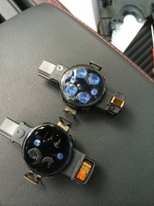

:] Leider nicht....was mich gerade noch beschäftigt, ist: Mit dem RLHS Sensor (nicht RLFS) Regenschliessen zu codieren und zum funktionieren zu kriegen. Im Prinzip liefert der Sensor doch das Signal "Scheibe nass" auch. Die Wischerautomatik funktioniert ja auch....also müsste das Signal doch auch zum Regenschliessen zu verwenden sein. Hmmmm.
Das Ganze am Leon 5f MJ 15. Die Codierung klappt ja auch, nur es funktioniert nicht....
Ist allerdings auch n absolutes Luxusproblem ;-) Aber vielleicht hat ja einer ne Idee...

Weil es ab MJ15 nicht mehr geht. Klar funktioniert das alles was du sagst, aber halt auch nur wenn deine Zündung an ist ;) Der neue Sensor hat keinen "Schlafmodus", müsstest halt den RLS tauschen
  • VCDS Codes Beitrag #6
Hier ein Foto meines Kollegen Steve.
Habe bekannte die beim Hersteller der Sensoren arbeiten. Steckt mehr hinter als Du hier denkst.
Der Sensor misst in Kontraststufen, Infrarot usw usw.
Der neue Sensor ist 37 Cent günstiger in der Fertigung. Natürlich für VW ein riesen Geschäft.

Wie ist die Art. Nr. des alten Sensors ?
  • VCDS Codes Beitrag #8
5Q0 955 547 (Achtung ⚠ ohne Index)
Mit Index A ist schon wieder der neue und falsche für Regenschließen.
Alternativ funktionieren auch Sharan/Alhambra Sensoren. Selbe Nummer, nur 7N0 vorweg. (müssen aber ab 2013 sein).

Okay, der 547 A arbeitet also nur , wenn Zündung an. :idea: Den hab ich nämlich.
Hab bei mir die Codierung wieder rausgenommen. So wichtig ist die Funktion dann doch nicht. Werd deshalb nicht noch einen Sensor kaufen. Hab gerade erst Regen Licht nachgerüstet. Aber ich wollt es nur verstehen.;) Dank euch.
