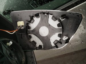

Seat sagt: Spiegelglas von oben mittig raushebeln (ggf Kabel der Beheizung lösen), dann von innen die Wiederhaken der Spiegelkappen lösen. Zusammenbau rückwärts.
Ich habe aber die Erfahrung gemacht:
Spiegelglas lässt sich außen mittig seitlich auf Höhe des Blinkers besser heraushebeln.

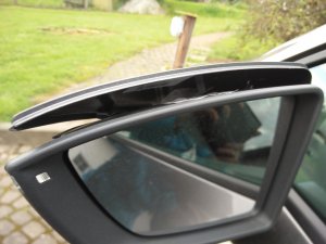

Also, ich möchte meine Spiegelkappen ebenfalls abnehmen. Mit viel Gefühl habe ich den oberen Teil mit den Händen auch recht gut herausgeclipst bekommen. Jedoch hängt die Spiegelkappe unten noch bombenfest.
Das Spiegelglas heruaszuhebeln finde ich doch sehr gefährlich, aus Angst etwas (Glas, Einstellmotor, etc.) kaputt zu machen.
Hat hier jemand eine gute Idee, wie ich die untere Hälft ebenso lösen kann? Ggf. gibt es eine Skizze von der Spiegelkappe, woraus die Befestigungshaken ersichtlich werden?

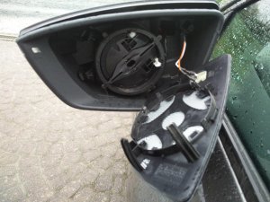

Das Spiegelglas konnte ich jetzt doch recht einfach aushebeln

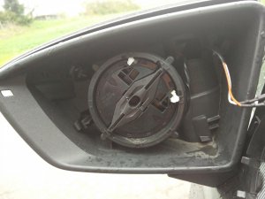

Welche Widerhaken muss ich jetzt genau lösen? Ich sehe nur die zwei oben. Untenlinks sehe auch etwas, es löst sich jedoch nicht, wenn ich daran mit dem Schraubendreher hebele.
Beim wieder zusammenklemmen, ist mir oben rechts der Haken auch noch abgebrochen :cry: obwohl ich extra vorsichtig war!
  • Spiegelkappen Demontage am 5F Beitrag #15
Der letzte Haken sitzt links neben dem Verstellmotor, sieht man bei deiner Farbe schlecht, da ja auch mitlackiert.
Der Haken oben wird schon durch das Abziehen nen Knacks weggehabt haben.
Spiegelglas kann man mit nem Saugnapf gut entfernen, habe ich mit einem Saugnapfstativ super abziehen können.
