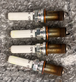

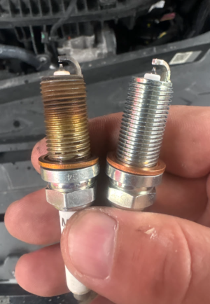

UPDATE:
Die originalen Zündkerzen im Motor DNFB sind ohnehin mit VW AG gebrandete Iridium-Zündkerzen von NGK - siehe:
