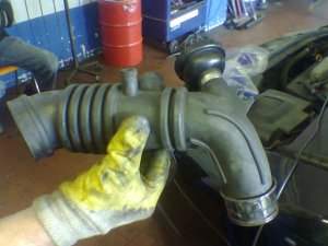

Danke schon mal für die Antworten...
ach, der Alurüssel muss raus??? Der Original-Schlauch ist nämlich viel kürzer (siehe Bild) als alle SiliconDinger...
Werde dann nochmal schauen am WE...
Michael

Ja, genau der Alurüssel, indem der untere Teil des Schlauches drin sitzt, muss raus.
Der Alurüssel ist nur mit einer Inbusschraube fixiert.
Das Teil sieht ungefähr so aus:
